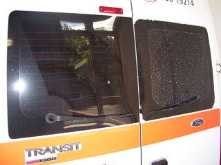

Hier noch ein Heckscheibenbild vom Wettbewerb:
äußere Einwirkung durch Steinschlag.
LG Bernhard

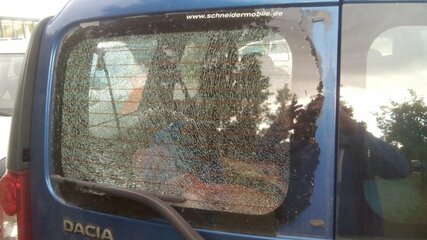

am samstag stand der wagen so da, keine fremdeinwirkungsspuren (der riss in der mitte kommt vom tuer zuschlagen, habe das erst nach dem einsteigen bemerkt). kann glas ermueden?
kann glas ermueden?
Wäre zumindest mir neu. Es kann sein, dass es nicht spannungfrei eingebaut wurde oder aber auch, dass es fehlerhaft war und sich der Fehler erst jetzt bemerkbar gemacht hat. Das Phänomen gab es auch mal bei Glasdächern des Smart, die urplötzlich geplatzt sind. Ansonsten gäbe es eigentlich nur Fremdeinwirkung.
aber wenn jemand die scheibe einschlaegt, sieht das anders aus, oder? kann man sie so sanft einschlagen, dass das glas drinbleibt?
Die Scheibe muss ja niemand eingeschlagen haben. Es kann sein und so sieht das auch irgendwie aus, als wäre mal etwas zwischen die Türen geraten und beim Zuschlagen der Tür wurde die Scheibe "angeknackst", bzw. unter Spannung gesetzt. Eine minimale Beschädigung, die nicht mal direkt sichtbar sein muss, reicht aus, damit die Scheibe dann unvermittelt platzt. Abgesehen davon bleibt die Heckscheibe etwas besser "ganz" als die Seitenscheiben, weil sie noch von den Heizdrähten stabilisiert wird.
wow, das ist ja interessant, dass du das sagst. warum sieht es fuer dich danach aus? tatsaechlich ist mir mal was ins schloss geraten, wodurch die tuer beim zuschlagen nicht eingerastet ist und sie bestimmt etwas gespannt wurde.
Es sieht für mich deswegen danach aus, weil der Großteil der Scheibe noch vorhanden ist, aber v.a. der schwarze Rand im Bereich der Mitte der Flügeltürseite fehlt. So als wenn dort irgendwo eine Beschädigung war und dieser Bereich nach außen weggebrochen ist. Das hat aber halt dann die ganze Scheibe in Mitleidenschaft gezogen.
