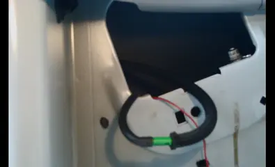

Zum Trennen des Türkabelbaums muss beim 7 Sitzer der Gurtwickler demontiert werden. Dahinter sind die Steckverbindungen für Wasser und Strom:
Ein Foto vom Schaden wäre interessant. Bei der gebrauchten Tür könnte man auch den Wasserschlauch ersetzen, bevor seine Sollbruchstelle wirksam wird.
