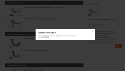

wenn man auf der Brink.eu- Seite mal einfach Dacia Dokker ohne Stepway angibt, bekommt man wiederum in der Suche unter den Einschränkungen aber mittgeteilt, dass es auch für Stepway kompatibel ist.
Bild mit Information zur festen AHK und Voreinstellung KEIN Stepway:

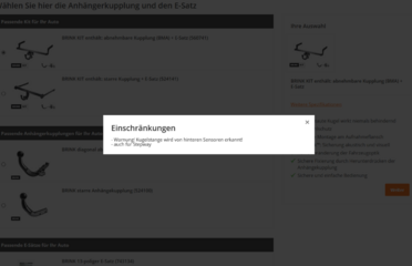

Hallo in die Runde, es ist wie verhext mit der Kombi „abnehmbare AHK &Stepway“!
Ich habe noch mal bei www.brink.eu eine AHK-Suche gestartet. Da wird expliziet nach StepwayVariante gefragt, sobald ich das bestätige, werden mir nur noch starre AHK angeboten.
Brink Trekhaken - Alle trekhaaktypes inclusief montage al vanaf €276!
