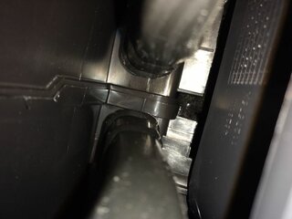

Und noch mal, wie ich schon zig mal hier schrieb. Die Sitze sind in 20 Minuten aus- (und wieder ein-) gebaut. Bei ausgebauten Sitzen geht das viel einfacher mit dem "Einfädeln", denn dann legt man die Kanäle ein. Habt ihr die Fußräume auf Nässe kontrolliert?
Klar geht es auch ohne Ausbau der Sitze...

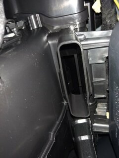

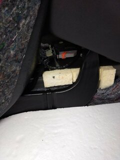

IMG-20180311-WA0003.jpg IMG-20180311-WA0004.jpg Hallo, ich habe die Sitze nach hinten geschoben und habe die mittel Konsole demontiert. Den Teppich umgeklappt und die Kanäle eingefädelt. Dauer keine 30min.

Ne vorne war ich noch nicht dran. Gibt es für die vorderen Kanäle eine Bestell. Nr.?
Bestellnummer:
Links: 279304511R
Rechts: 279318256R
2x Befestigungsclip 7703077117
Ingesamt +/- € 30,-

Ich meinte, die Fußräume selber. Bei mir war der Kondensatabfluß undicht (die Verbindung am Heitzungskasten mit dem 3cm Gummischlauch ist keine gute Lösung). Ich habe das aber erst gemerkt, als ich das Styropor unter den Teppichen herausgenommen hatte. Da stand dann schön das Wasser - links und rechts.

Problem war der Gummischlauch zwischen Heizungskiste und Ablaufrohr. An dem Ablaufrohr war ein Kragen, der nicht ganz rund war. Dadurch hat der Gummischlauch nicht gedichtet und es lief in beide Fußräume. WARUM um alles in der Welt wird da überhaupt ein 30cm, langes Rohr verlegt? Einfach in der Mitte den Durchbruch machen und dort den Afluß austreten lassen ab Werk - dann wären alle Probleme behoben.
Ich habe das den Gummischlauch und das Plastikrohr mit Sikaflex verklebt. Danach war es dicht.
