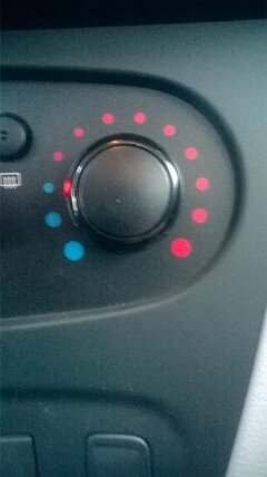

eine mehr informatorische Frage. Heute war für dieses Jahr der erste Tag, an dem ich die Heizung ausschalten konnte. Dabei ist mir aufgefallen, dass sich der Heizungsregler nur bis zum ersten blauen Punkt zurückdrehen lässt. Weiter geht nicht. Was ja auch irgendwie logisch ist. (Ich habe keine Klimaanlage.) und blau ist halt "kalt".
Ich habe meinen Sandero seit Febr. 2016. Aber ich kann mich absolut nicht daran erinnern wie das voriges Jahr war, wenn ich die Heizung ausgeschaltet habe und wieso mir das mit dem zurückdrehen bis zum 1. blauen Punkt nicht da schon aufgefallen ist.
Habe zum besseren Verständnis ein Bild angehängt.
Wie ist es bei Euch?

bild funktioniert nicht.
aber der regler sollte schon über die komplette skala gehen.
Wenn der Schalter auf dem Bild sich NICHT weiter zurück drehen lässt, dann stimmt was nicht...
Bei unseren beiden Dacia´s lassen sich die Regler über die gesamte Skalierung drehen.
Wie sieht´s bei dir in die andere Richtung aus? Geht der Regler dann über die rote Skalierung hinaus?
Ist der Drehknopf evtl nicht zentrisch auf der Achse plaziert? Oder ist hinter der Abdeckblende was nicht stimmig...?
Montagefehler beim Hersteller. Sowas kommt schon mal vor. Bei meinem Skoda war der Schalter für die Luftrichtung um 180 Grad verdreht. Statt Frontscheibe gabs Fußbelüftung. Garantie und gut war´s.
Der Regler geht nach rechts über die ganze rote Skalierung bis zum Anschlag. Nach links bis zu dem 1. blauen Punkt und "federt" dort. Das heißt wenn ich weiter drehen will ist das wie wenn ich eine Feder spannen würde und dreht sich auf den ersten blauen Punkt (wie im Bild) zurück. Weiter als ein kleines Stückchen über den 1. blauen Punkt lässt er sich nicht drehen. Ich gehe davon aus, dass dies im vorigen Jahr nicht der Fall war. Das wäre mir doch mit Sicherheit aufgefallen. Muss ich mal irgendwie nachschauen.

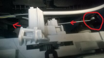

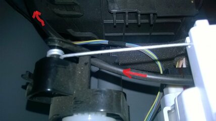

Habe dann mal die Verkleidung am Radio aufgemacht. Der Heizungsregler ist vollkommen frei. Da blockiert also nichts. (Bild roter Kreis) Der "Draht" geht dann in die schwarze Leitung und verschwindet dann oben links oben in einem Block. Ich denke ich kann da nichts mehr machen. Was meint Ihr?

So - war in der Werkstatt. Dort wo der Zug links "verschwindet" geht er um die Ecke zum Wärmetauscher. Hier war der Zug an einem Clip ausgehängt. Nachdem er wieder eingehängt war, funktionierte der Heizungsregler wieder über die ganze Skalierung. Der Mechaniker meinte, dass der Zug da schon anscheinend von Anfang an nicht richtig eingehängt war, weil so wie er jetzt eingehängt ist, kann er sich von selbst nicht lösen.
