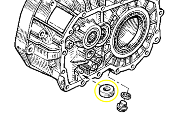

Zum Thema Magnet in der Ölablassschraube:
Nach dem Ölwechsel konnte ich eruieren, dass in den JR5/1 Getrieben werkseitig ein Magnet zur Ölfilterung verbaut ist.
MAGNET,M/T CASE : 7700688654
Leider ist dieser so verbaut, dass er ohne Teildemontage des Getriebegehäuses nicht zu kontrollieren oder zu reinigen ist. Das erklärt zumindest, warum im abgelassenen Getriebeöl, trotz silbrigen Schimmer, keine Metallspäne zu finden waren.
Ob man nun zwingend zusätzlich einen Magnet an der Ölablassschraube zu Kontrollzwecken benötigt, muss jeder für sich selbst beurteilen.
