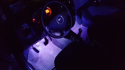

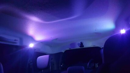

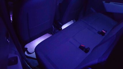

Ich habe das ganze mal so gelöst. Kleine RGB SMDLED sind je im Fußraum und auch hinten drin^^ bzw dran :) Somit kann man noch die Farbe aussuchen die man gern hätte bzw. wechseln, wenn einen danach ist^^ Strom kommt von der Kofferraumleuchte ;)
Hi Logan-MCV
was sind das denn für Lampen auf Bild 3 und sind die auch schaltbar während der fahrt ????
