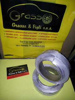

Die Zusatzfedern würde ich schon gern einbauen, aber bei den Spacern (die ich dann auch noch bräuchte um ca. 3,5 - 4 cm Höhe zu gewinnen), habe ich Bedenken.

Hat jemand Erfahrung mit Spacern (mit und ohne MAD-?Zusatzfedern)

Wieso hast du Bedenken bei der Spaccer-Höherlegung? Das ist zwar sauteuer, aber wenn ich's wirklich bräuchte, würde ich es bedenkenlos machen (lassen).
Spaccer sind wirklich teuer. aber es gibt ja auch welche aus z.B. ITALIEN (€ 70,-). Ich hätte gern von Erfahrungen erfahren und weiß auch nicht ob sie so ohne weiteres im Dokker einsetzbar sind ohne z.B. andere Stoßdämpfer.
Mir wäre am angenehmsten, wenn ich problemlos (MAD-) Zusatzfedern und diese nehmen könnte. Vielleicht hat ja jemand Erfahrung?1704893791465.jpeg
