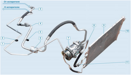

Um welches Teil genau geht es denn:
Wenn es 924707434R ist (Bild Nr 1 und 2) dann gibt es dies bei div. Onlinehändlern oder gebraucht in der "Bucht"
Der mit Nr.: 8 bezeichnete wurde mir gezeigt.
