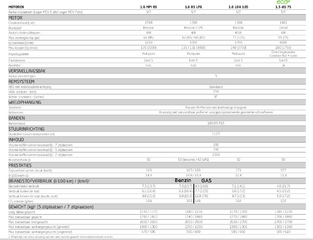

naja 13.7 l sind etwas viel, was aus der beschreibung nicht klar wird, ist es ein 16v oder ein 8v.
ich fahre meinen 16 v mit guten 10l gas
wolf

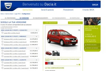

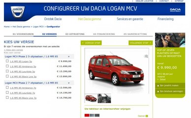

Bei der Fahrzeugbeschreibung ist ein kombinierter Verbrauch von 13,7 Litern angegeben. Kann das stimmen? Habe bisher nur von Werten um die 8-9 L/100km gehört
Laut Anbieter soll das ein 1.6 MPI LPG- 5sitzer- Ambiance für 10920€ aus den Niederlanden sein.
Die 13,7 l kombiniert, die in der Fahrzeugbeschreibung unter Gasverbrauch angegeben werden, ist laut Tabelle der kombinierte Benzinverbrauch in km/l.
Der LPG Verbrauch lautet:
kombiniert 9,3l/100km
außer städtisch 7,7l/100km
innerstädtisch (Kaltstart) 12,8l/100km
