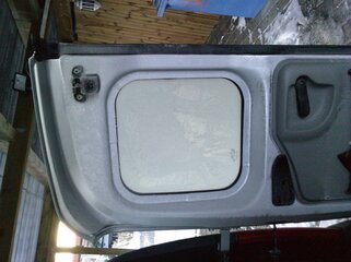

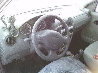

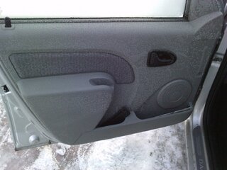

heute morgen wollte ich losfahren, da sieht mein Auto so komisch aus. Eis auf Scheiben - normal zur dieser Zeit. Aber so komisch glatt? Örks, die Scheiben sind von innen komplett befroren!
Und dann mache ich die Tür auf...
(3 Fotos)
Dabei war KEIN Fenster oder Tür über Nacht offen.
Thomas, irgendwie entsetzt.

das sieht mir aber nicht normal aus:o.Hatte ich noch nie,heute Nacht waren es bei uns -12 Grad,wie kalt war's denn bei Dir?

-15 Laut Radio, -12,x Grad laut elektronischen Außenthermometer.
Aber das Auto selbst ist wohl weniger Schuld, ich hatte über Nacht den Kofferraum bis Scheibenunterkante voll Porenbetonsteine ("Gasbeton", "Ytong"). Die waren wohl nicht ganz trocken. Ich hatte nur nicht damit gerechnet, das die Dinger bei unter Null Grad noch so ausdünsten - die standen nämlich vorher auch bei unter Null herum.
Thomas

Ok,
das wird dann wohl die Erklärung sein;),also am Besten ausladen und ne ausgibige Spazierfahrt machen,auftauen,Fenster Stück auf und die Feuchtigkeit loswerden,sonst kommt das immer wieder solang die nicht draußen ist:wub:
Das Phänomen hab ich aber auch schon bei etlichen anderen Autos (z.B. einem R5, meinem ersten Auto, und einem alten VW Bus) gesehen, beim MCV hatte ich es an diesem Wochenende das erste mal - am Samstagabend ein Konzert gespielt, danach die ganzen Verstärker, Boxen, Gitarren, etc. aus dem ziemlich warmen Club ins Auto geräumt, wollte es in der Nacht zuhause nicht mehr ausladen, am nächsten Tag am Morgen, bei -7°C, waren die Scheiben von innen gefroren.
Das ist aber ganz simple Physik, da kann der MCV nix dafür: durch Insassen & "warmes" Zeug wird die Innenraumluft zunächst erwärmt, und warme Luft kann halt mehr Feuchtigkeit aufnehmen als kalte - die Feuchtigkeit kommt z.B. aus der Atemluft; dann wird das Auto über Nacht abgestellt, kühlt ab, und die Feuchtigkeit aus der Luft muß wo hin - kondensiert also an allen kalten Oberflächen, friert fest, und bildet eine dünne Eisschicht...
