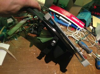

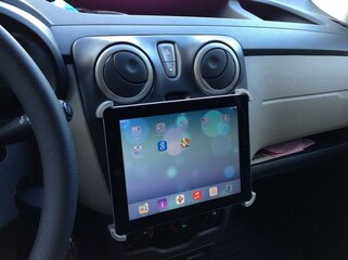

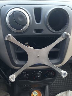

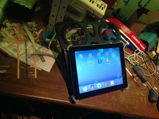

Als erstes brauche ich einen schönen Platz für das Pad.
Es soll das original Radioloch verdecken , aber noch rausnehmbar sein als Diebstahlschutz... Ausserdem will ich keine Löcher in Teilen die man nicht Preiswert austauschen kann... Also beschränke ich mich auf die Mittelkonsole ;)
Hier mal die noch provisorische Befestigung...
Parallel bin ich dran mir einen Anschluss für das Ipad zu basteln , der mir alle möglichen Signale ausgibt und es ermöglicht gleichzeitig das Pad zu laden etc...

Ich habe das Provisorium noch etwas verändert...
Die Halterung sitzt jetzt etwas höher und ich habe sie unter einer Platte versteckt. Diese habe ich samt dem unteren Teil der Verkleidung exterm provisorisch mit Folie beklebt... nur um mal zu sehen wie es ohne Löcher aussieht...
Ich muss in den Baumarkt... Ich brauch Glasfaser Matten ;)

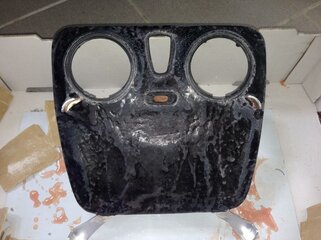

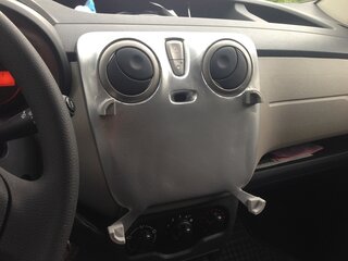

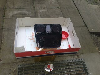

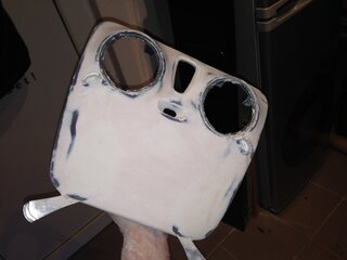

Heute hab ich die Mittelkonsole mit Gewebe bespannt und mit Kunstharz getränkt...
Nach dem Aushärten wird sie geschliffen und gespachtelt.....
bald mehr...
^Nachdem das Kunstharz ausgehärtet ist , kann man es schonmal grob schleifen.
Es ist noch total wellig , was sich im nächsten Schritt erledigt...
^Nach dem Spachteln und schleifen sieht es schon nach Konsole aus...

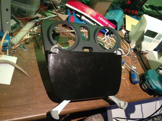

^Ich habe vor dem endgültigen Fertigstellen die Konsole einmal mit silberner Folie überzogen und eingebaut um die Passform zu überprüfen...
Ein weiterer Vorteil der Folie ist , das man jetzt recht genau sieht wo noch wellen sind und nachgespachtelt werden muss...
Am ende wird sie schwarz matt...
Bald gehts weiter ...

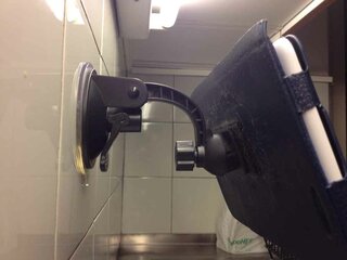

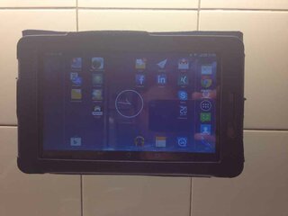

Mobile Halterung
Na da will ich doch mal meine Mobillösung zeigen, auch selber gebastelt. Eine alte Tablet Hülle, Deckklappe abgeschnitten. Eine alte und unmöglich grosse iPhone Halterung (Saugnapf). Die Halterung in die Fütterung reingepappt. Fertich. Hällt sogar an der Küchenfliese, auch als Kochbuchhalterung verwendbar. Naja, im Auto jedenfalls konnte ich das Tab schön an der Scheibe fixieren, abgestützt auf der Abdeckung hält das Bestens. Nachbauempfehlung für die die schon ein 7"er haben. :wub:

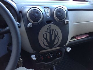

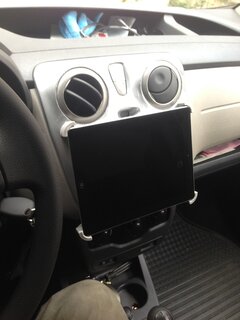

Die Konsole ist soweit fertig...
Damit sie nicht so leer aussieht wenn kein Tablet drin ist habe ich mein Logo in die Mitte geklebt. Es ist aus gebürsteter Titanium Folie.
Jetzt geht es an die Feinheiten wie Tonausgabe Ladegerät etc...
