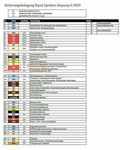

Ich hatte beim Umbau der Leuchte auch einen Kurzschluss verursacht. Danach hab ich verschiedene Pläne mit Sicherungsbelegung angeschaut, bis ich den richtigen gefunden hatte. Am Ende war es diese Belegung hier aus dem Forum eines anderen Beitrags. Ich denke zu 99,8% ist es die Sicherung :)
Anhang anzeigen 93348 Anhang anzeigen 93349

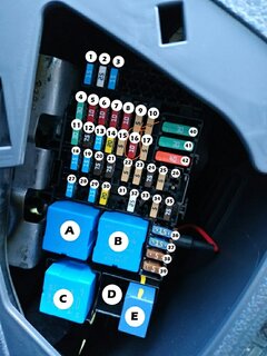

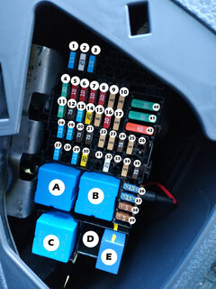

Wichtig ist, wie ich nun gelernt habe, genau auf die Sicherungsbelegung zu achten. Hätte nicht damit gerechnet, dass es innerhalb von Dacia solche Unterschiede gibt. Im Sandero von 2013 sieht es anders aus. Meine Anleitung passt nicht zum Fahrzeug. Es war die von uvs1313de gezeigte Belegung. Die Innenleuchte ist auf Platz 16 nicht 15 gewesen. 10A.
Anbei die korrekte Pläne. Am Ende zur Veranschaulichung noch meine Bedienungsanleitung als falsch markiert
