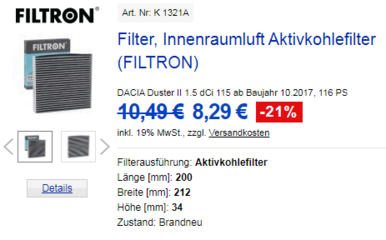

Hi,
danke für den Hinweis. Aber für den Duster 2 Diesel bieten die anscheinend keinen Aktivkohlefilter an, da ist bei Bj.01/18 Schluss. Also nur für Duster 1 Ph.1+2.

Hallo, ist ja grausam anzusehen. Kauf ich mir einen Kohlefilter im Baumarkt,
falte und schneide den zurecht, bin ich fertig. Und garantiert besser und billiger.
Habe ich schon bei anderen Autos gemacht, und musste nie niesen hinterher.
Was kostet so ein Gewurschtel ?
Grüßle
Na gut für den Preis lohnt sich das wohl kaum, was zu basteln.
Von anderen Autos kannte ich höhere Preise - das geht.
