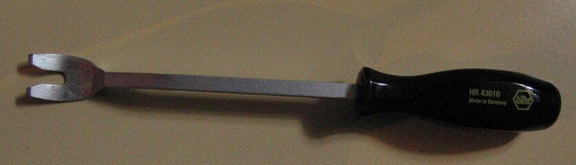

...und damit es beim nächsten Mal besser klappt, dass die Bestigungen sich erst gar nicht von der Verkleidung lösen, benutze ich das im beigefügten Bild gezeigte Werkzeug.
Gibt es im Baumarkt - bei mir im Hornbach-Baumarkt - gibt es aber bestimmt auch im OBI, Praktiker, Bauhaus und sonstige bisher ungenannte Märkte :)
Da dieses "Spezial"-Werkzeug nicht ganz billig ist (seinerzeit 14,95 Euro) bin ich immer ganz froh, wenn es etwas Diffiziles hochzuhebeln gilt und ich auf dieses Werkzeug zurückgreifen kann. Hat mir schon einige Male gute Dienste geleistet z.B. auf dem Dach beim Dachplatten hochhebeln.

Das Hebelwerkzeug aus Metall ist aber bei lackierten Flächen (Türen) relativ ungeeignet. Ich nutze diese hier und bin beim Auto für alle Fälle gerüstet :)
