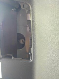

Lt. Anleitung zwei Schrauben 25 von hinten und eine Schraube 26 von außen. Die Schraube 26 habe ich gesehen, blöderweise Vielzahn, braucht man also nicht nur Ersatzbirnen im Handschuhfach sondern auch Werkzeug. Die Schrauben 25 sollen sich hinter den zwei Kläppchen in der Kofferraumverkleidung verstecken:
obere Klappe - dahinter eine Schraube mit einem dicken runden Plastikkopf, problemlos von Hand zu lösen

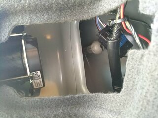

untere Klappe - dahinter ist der Gurtroller (weil 7-Sitzer), keine Schraube zu sehen.
Und nun weiß ich nicht weiter. Hat da schon mal jemand das aufbekommen?
Jetzt habe ich sie gefunden. Durch die untere Klappe, aber dann vor dem Gurtwickler Richtung Außenseite durch das Loch und um die Ecke. Nicht sichtbar, aber mit der Hand leicht zu greifen.

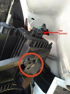

Da ich ja unbedingt den Lampenwechsel proben wollte, habe ich das linke Rücklicht ausgebaut.
Die dicken Schrauben von Hand lösen, die äußere Schraube ist eine TX20. Rücklicht abziehen.
Erster Hinweis: Kabel abmachen. Spätestens beim Zusammenbau muß man das Rücklicht richtig in die Hand nehmen können. Beim Versuch, das am Kabel hängend zusammen zu klipsen habe ich mir direkt die Kante unter dem Rücklicht vermackelt. Der Lack ist weicher als gedacht, darunter schwarzer Kunststoff (rostet wenigstens nicht).
Die Klips leicht nach außen biegen. Einige haben einen Anschlag, kann man nicht abrechen, aber nicht alle. Lampenträger abnehmen.
Beim Zusammenbau reicht es, wenn man neben den Klips auf den Lampenträger drückt. Dann rasten die ein.
