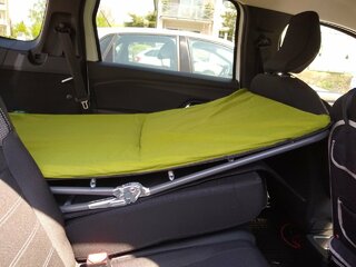

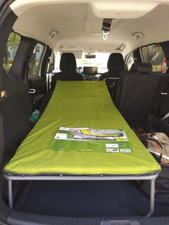

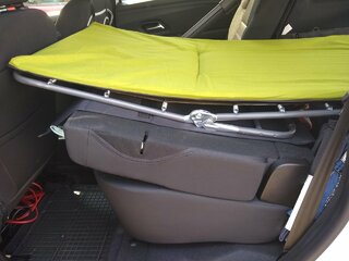

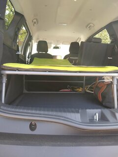

Ich brauche nur eine einfache Lösung für eine Person. Ich will auf längeren Strecken auch mal Station machen können und im Auto schlafen. Im Logan MCV II habe ich dafür eine Klappmatratze benutzt. Die Unebenheit war leicht auszugleichen, weil die Schwelle zur umgeklappten Rücksitzbank nicht so hoch war. Beim Jogger sind es an die 30 cm und da ist ja auch noch die Mulde.
Deshalb habe ich mir ein 3-beiniges Feldbett gekauft, Höhe 30 cm. Es gibt nicht viele Modelle die passen. Es darf keinen Aufsteller für das Kopfteil haben, damit der nicht in die Rückbank bohrt, weil das letzte "Bein" unausgeklappt auf der Rückbank liegen wird. Und 40 cm Höhe sind zuviel, da kann ich nicht mehr drauf sitzen ohne mir den Kopf am Dach zu stoßen. Das 3-beinige Modell hat zusätzlich den Vorteil, dass man noch Gepäck darunter schieben kann.

Anhang anzeigen 120641Anhang anzeigen 120643Anhang anzeigen 120644Anhang anzeigen 120645

Luftmatratze oder Klappmatratze wären die einfachste Lösung, wenn man eine ebene Fläche hätte. Mit Luftmatratze habe ich früher keine gute Erfahrung gemacht. Die war morgens immer schlapp :-(. Aber zum Podest bauen fehlen mir Ahnung und Lust. Dafür nutze ich es auch zu wenig, will ja nicht tagelang darin nächtigen. Das Feldbett hat an der Seite Federn. Ich hoffe das ist bequem genug für mich. Und wenn man länger an einem Ort bleibt, z.B. mit Zelt unterwegs ist, kann man das Feldbett auch als Schlafstätte im Zelt nutzen.
