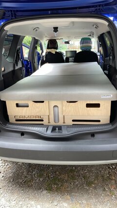

Ich habe mir von Campal das passende Modell bestellt. Estate (klein) wurde extra nach den Joggermaßen angefertigt. Hat sehr gute Matratze, Wasserkanister mit Pumpe und Kocher inklusive.
Die Jungs von TripNuts (arbeiten mit Campal in UK zusammen) haben sie mir vor Ort in Soest übergeben. Einige Jogger in D fahren schon mit der Box.
A
Übrigens super nettes Team und sehr empfehlenswerter Kontakt für Beratung und Tipps!
Sie passt sowohl mit Rückbank als auch ohne Rückbank in den Jogger und bietet mir alles was ich brauche.
Dass der Jogger meinen alten T4 California und auch meinen ehemaligen Sprinter Selbstausbau nicht ersetzt, ist selbstredend…..überbrückt jedoch die Zeit bis der Corona-Alternativ-Van Hype ein wenig abflaut.
Dachbox und Heckzelt (gebraucht oder neu) und der Jogger ist für einen Trip/Urlaub für wenig Geld bereit. Denn mehr als 2000,-€ wollte ich für alles drum und dran nicht ausgeben.
Auf dem dritten Bild hatten die Jungs auf meinen Wunsch nochmal ein wenig angepasst und geschraubt, deswegen sieht es ein wenig holperig am Klavierband aus.

Wir habe einfach ein wenig rumprobiert.
Normalerweise kann man die Box fertig zusammengebaut auf einer Palette sich vor die Haustür liefern lassen. Da aber Verzögerung bei der Lieferung auftraten, ich schon Urlaub hatte, bin ich der Box entgegengefahren.
Die Jungs von TripNuts haben zwar einige Campal Estate an Joggerbesitzer verkauft, aber niemals einen Jogger vor Ort gehabt, um zu schauen wie es passt. So konnten wir alle Möglichkeiten ausprobieren und evtl. Änderungen/Verbesserungen konnten direkt mit Fotos nach Campal-UK kommuniziert werden.
Ich weiß jetzt wie die Rückbank ohne Probleme ausgebaut wird und wieder ein. (Mein AH war da wenig informiert …..)
Ich z.B. habe einen recht großen Hund und würde für längere Urlaube die Rückbank gerne im Keller stehen lassen. Dann habe ich mehr Stauraum.

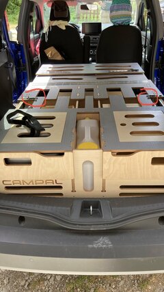

Welche Änderungen wolltest Du haben?
Die zwei Beinstützen sind an den Außenkanten ein wenig gekürzt, so kann man sie besser umklappen.
Ich habe beim Auszug eine zweite Arretierung - je nach Längenbedarf. Das ermöglicht noch ein paar cm minimal mehr Unterlage für z.B. meinen Sohn mit knapp 190 cm. Dann hängen die Füße nicht ins Leere :)
Dann haben wir die Seitenstabilisatoren umgemodelt. Die werden bei den anderen jetzt später gefertigten eventuell in ihrer Befestigung ein wenig versetzt werden. Ich wollte aber keine ehemaligen übergedöngelte Löcher im Holz, also haben wir eine andere simple Lösung gefunden.
Nicht wirklich große Änderungen, aber so praktikabler für mich. Und sie haben das alles gleich mit nach England geschickt.
War für beide Seiten eine Win-Win-Situation.
Wenn die vorherigen Joggerbesitzer keine Rückmeldung zum Estate gegeben haben, kann das niemand erahnen, verändern bzw. verbessern.
Hier an den Bildern nochmal markiert.
Seitenstabilisator kann ich, wenn gewünscht, am WE nochmal Fotos von machen.
