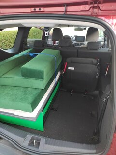

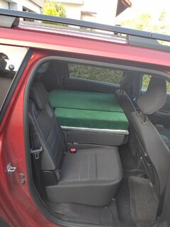

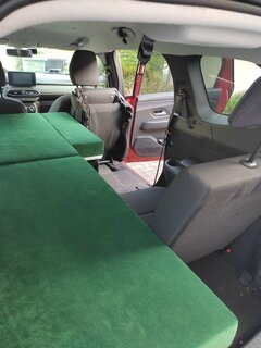

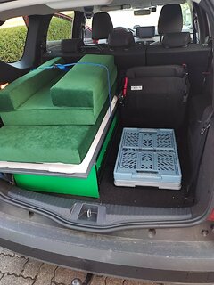

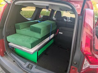

Hallo, ich will hier mal ein paar Anregungen für den Dacia Jogger als Minicamper geben.
Ich nutze den Jogger überwiegend als Alltagsfahrzeug und wollte trotzdem die Möglichkeit haben ein paar Nächte in dem Auto zu schlafen.
Mein Anspruch war, dass das Fahrzeug weiterhin als 5-Sitzer genutzt werden kann und der Schlafplatz immer dabei ist. Des Weiteren soll der Umbau unkompliziert und zügig gehen. Das ist mir soweit auch gelungen.
Für den Umbau benötige ich ca. ein bis zwei Minuten.
Wichtig war mir ebenfalls, dass ich eine Möglichkeit habe z. B. vor dem Schlafen halbwegs gemütlich auch mal im Auto noch zu sitzen, falls es draußen regnet. Tagsüber halte ich mich ohnehin nur selten im Auto auf.
Ich habe nun bereits ein paar Nächte im Auto geschlafen und kann sagen, dass sich der Umbau bewährt hat. Ich würde den Umbau wieder so machen.

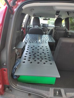

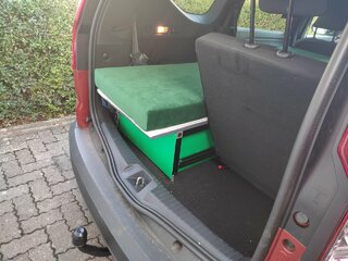

Der Umbau besteht aus einem Gestell, welches ich mit Aluprofilen gebaut habe. Das geht einfach und sehr schnell. Die Profile kann man bereits auf Maß bestellen, man muss es halt dann nur noch zusammenschrauben. Man kann das Gestell natürlich auch mit Holz bauen.

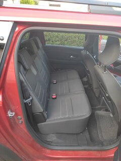

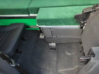

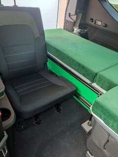

Ich habe einen Jogger als Siebensitzer bestellt. Den linken Sitz der 3. Sitzreihe habe ich raus genommen. dort steht das Gestell für das Bett. den Sitz in der Dritten Reihe benutze ich abends dann als Sitzgelegenheit, wobei der Sitz der zweiten Sitzreihe davor nach vorne gewickelt ist, so dass man beim Sitzen seine Beine ausstrecken kann. Von dort kommt man dann auch sehr einfach auf das Bett. Unter dem Bett gibt es ein wenig Stauraum, wo ich z. B. mein Bivvy Loo als "Nottoilette" habe. Einen Gaskocher habe ich ebenfalls immer dabei. Ich nutze zwei Euroboxen mit Deckel für die Campingutensilien und Verpflegung. Der Platz ist sehr begrenzt, so dass ich nur rudimentär ausgestattet bin. Für ein oder zwei Tage reicht es jedoch völlig. Tagsüber versorge ich mich ohnehin bei meinen Ausflügen.
Der Stauraum kann mittels einer Dachbox auch einfach erweitert werden.

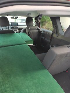

Zum Fahren brauche ich dass Bett nicht um- bzw. abbauen. Der Fahrersitz muss nicht verstellt werden, obwohl ich über 1,90 m bin. Die Liegefläche hat eine Länge von 1,80m. Die obere Hälfte hat eine Breite von 80 cm und die untere Hälfte des Bettes 50 cm. Ich bin Seitenschläfer und schlafe immer mit etwas angewinkelten Beinen, so dass die Länge von 1,80 m für mich völlig ausreichend ist.
Ich füge mal ein paar Bilder an. Vielleicht ergibt sich für den Einen oder Anderen daraus eine Anregung.
Der Dacia Jogger ist als Mini- bzw. Microcamper sicherlich ein Kompromiss. Schiebetüren, wie beim Dacia Dokker wären natürlich viel besser. Auch die elektrischen Fensterheber hinten sind für diesen Einsatz einfach nur Mist. Ich hätte da viel lieber normale Kurbeln....Zum Glück habe ich jedoch hinten Ausstellfenster.
Die Matratze habe ich bei einer Polsterei im Ort anfertigen lassen. Sie hat eine Höhe von 8 cm. Sie ist klappbar und besteht nicht aus einzelnen Kissen. Dies war mir wichtig, damit die Kissen nicht verrutschen können. Unter die Matratze lege ich noch eine 3D-Mesh-Unterlage.

Geniale Idee - vor allem die Sitzgelegenheit in der 3. Reihe. So holst Du wirklich das Maximum aus dem Platzangebot heraus. Jetzt hätte ich gern auch 7 Sitze. ;)
Hat die grüne Box auch Staufächer?
Ja, die vordere Blende ist mit Magneten befestigt. Wegen der Ladekante beim Jogger sind keine Auszüge sinnvoll möglich, es sei denn, man würde die Box höher bauen.
Ich habe dort zwei kleine Euroboxen mit festem Deckel untergebracht. Eine Box für Verpflegung die andere für Campingutensilien. Es verbleibt noch Platz für einen Campingkocher mit Geschirr und Wasserflaschen fürs Kochen. Einen kleinen faltbaren Campingstuhl ist ebenfalls dort. Die Campingboxen benutze ich dann als Tisch.
Ich habe früher Radreisen unternommen. Da habe ich gelernt mit wenig auszukommen....

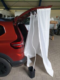

Hallo und Servus, zuerst mal vielen Dank an dieses tolle Forum. Habe seit Juli einen Dacia Jogger und für meine Bedürfnisse ist dies das perfekte Auto. Ich bin 1.76 groß und will darin schlafen können ohne den Fahrersitz zu verschieben. Desweiteten war mir der Fahrradtransport im Auto wichtig. Dies konnte ich leicht umsetzten. Im Zuge weiterer Optimierungen fand ich auch noch Platz für Kompressor-Kühlbox und Nottoilette. Auch "Nasszelle" ist nicht zu ambitioniert wie weiter oben gemeint wurde. Habe meinen Ausbau in einer Facebook-Gruppe vorgestellt und Lukas hat in anschließend (mit entsprechenden Bericht) bei nimblecampers veröffentlicht. Wem es interessiert, hier der link dazu.
DIY Dacia Jogger camping conversion (single person) - Nimble Camper
Anbei noch ein Foto der Nasszelle

Wie hast Du es geschafft, die Rückbank mit nur zwei Sitzen zu haben? Auf den Fotos sieht es so aus, als wäre der rechte Einzelsitz nicht nur weggerollt, sondern ausgebaut.
