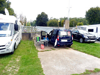

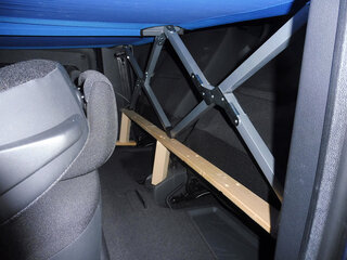

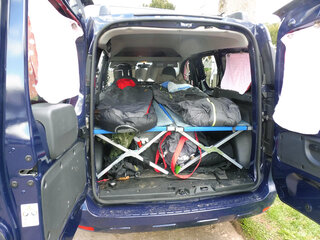

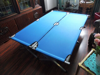

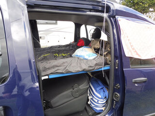

Am Wochenende haben wir unsere erste Fahrt mit dem Dokker als Wohnmobil auf einen Campingplatz bei Bad Hönningen unternommen. Ich habe 2 Feldbetten im Dokker 'aufgeschlagen'. Wir haben eine Variante gewählt, die nur 180 cm lang ist - für uns ausreichend. Die Rückbank brauchte nicht ausgebaut zu werden, nur die Rückenlehnen wurden umgeklappt. Aus diesem Grund musste ich für die vorderen Füße ein Holzgestell bauen, um einen Höhenunterschied zwischen Heck und Bug auszugleichen. Unter den Feldbetten ist ausreichend Stauraum. Es ist gewiss nicht unser letzer Ausflug.P1290025.JPG P1290022.JPG P1290023.JPG P1280028.JPG P1290002.JPG P1290025.JPG P1290022.JPG P1290023.JPG P1280028.JPG P1290002.JPG P1290025.JPG P1290022.JPG P1290023.JPG P1280028.JPG P1290002.JPG

Wo hast du die Feldbetten gekauft?
Ich habe die Feldbetten im Juli 2017 bei der Firma DEUBA GmbH & Co. KG Saarbrücker Str. 216 Losheim am See über Amazon gekauft. Die damals gekauften sind aber zur Zeit nicht lieferbar lt. Amazon.
Danke für den Tipp!! Ich werde wahrscheinlich diese Bett-Variante ausprobiere und meine Erfahrungen dann mitteilen.
