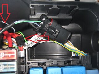

Mir ist bei meinen MCV II Bj. 14 aufgefallen das im Sicherungskasten im Motorraum sich 2 unangeschlossene Kabel befinden kann mir jemand verraten wofür die sind.
Vielen Dank im Voraus. :)

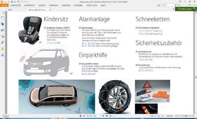

Sollte für das nachrüsten einer Alarmanlage sein.

Sowas habe ich mir schon fast gedacht.
Hallo Logan Fan das kann ich so nicht beantworten. Für mich sah es so aus als ob die vom Kabelbaum des Bordcomputers kommen.
Weis und grün, wie LoganFan schon schrieb.
Kommen im Innenraum ca. 10 cm von der Gummitülle (Kabelbaum) an.
Ich habe sie für das TFL und zur Steuerung eines Relais verwendet.
Richtig so sieht das bei mir auch aus danke für die Antwort
