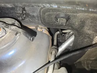

Hallo, als ich heut morgen los fahren wollte hab ich bemerkt, dass die ABS-Leuchte und die Start /Stop-Leuchte dauerhaft an sind.

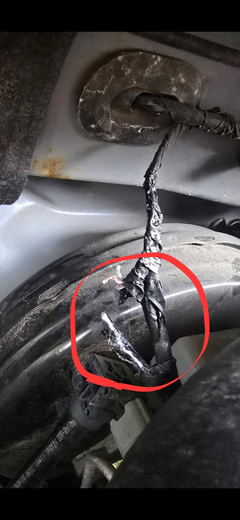

Ein Blick in den Motorraum zeigte,dass wohl der Marder zugeschlagen hat und ein Kabel, welches zum BKV geht, abgefressen hat. Ebenso ist die Dämmmatte angefressen und Teile verschwunden.
Ich denk, dass die Leuchten durch das durchgenagte Kabel an sind. Nun die Frage ob jemand weiss ob ich das komplette Kabel kaufen kann oder ob ich es nur flicken (löten) sollte.

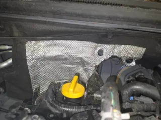

Ah..und hier noch die Dämmmatte

Schrumpfschlauch besorgen,löten und isolieren.
Und dann alles peinlich genau kontrollieren, besonders die Kühlwasserschläuche.
Feinste Nagerbisse fangen oft erst zu Siffen an wenn der Motor richtig warm und Druck auf dem System ist. :whistle:
Als sehr gut für diese Fälle finde ich Lötverbinder mit wasserdichtem Schrumpfschlauch als Fertigteil.
Habe mir eine 100ter Packung besorgt, ist bis 2,5mm² alles drin. Geht einfach mit Heißluftpistole zu löten.

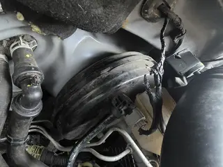

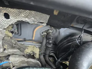

habs nun rausgetrennt und neue Leitungen eingelötet...Schrumpfschlauch drueber..und dann noch mal nen stueck Wasserschlauch drueber und mit Kabelbinder befestigt.....Fehler ist weg.
Das liebe Tierchen hatte wohl Hunger und hat auch gleich ein Stueck der Spritzduesenleitung fuer die Scheibenwaschanlage gefressen....zum kotzen ...
Ich glaub diese Dämmmatte ist eine Antidröhnmatte. Kennt jemand die Artikelnummer?

Die Dämmmatte würde ich noch nicht ersetzen, ist ja noch das meiste dran.
Wenn der Schlauch von der Scheibenwaschanlage nur durchgebissen ist und kein Stück fehlt kann man das prima mit Schrumpfschlauch reparieren. Habe ich so gemacht. Sitzt, paßt, wackelt und hat Luft. :rotate:
