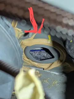

uvs1313de Du meinst diese!?
die mit den Pfeilen markierte sind eine Möglichkeit. Unterhalb der roten Pfeile gibt es noch diesen ovalen Stopfen. Der mit dem X daneben. Das war meine Überlegung diesen zu nehmen. Kommt direkt hinter der Stossstange heraus
Am besten danach noch zusätzliche Dichtmasse drüber (kein Silikon).
Schadet nicht, aber wenn da kein Stopfen ist und du bohren mußt, das Blech vorher konservieren.
Wenn du die Hängerkupplung verbaut hast, könnte man auch daran den Stecker irgendwo befestigen, daß man relativ leicht rankommt wie an die Anhängerkupplungsdose.
