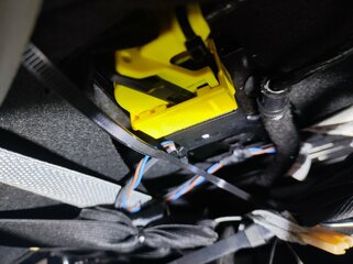

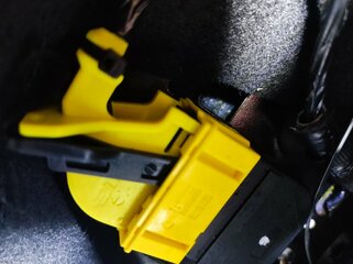

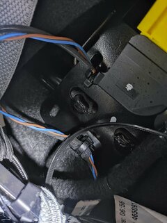

Hallo, weiß jemand bei Dacia Dokker 2021, ob eine Verkabelung der Sitzheizung vorhanden und wo sich in etwa der Stecker befindet, da Sicherung im Sicherungskasten original gesteckt. Möchte mir eine Sitzheizung nachrüsten, sollte da ziemlich dem Original entsprechen.
Im Anhang die Fotos, Danke

Auf der schwarzen Seite der Steckverbindung kommen original auf Pin 10 ein schwarzes Kabel (Masse) für die Sitzheizung an und auf Pin 9 ein gelbes Kabel (geschaltetes Plus) von der Sicherung. Von der gelben Seite ab gehen diese beiden Pin auf einen grünen Stecker, wo die Sitzheizungsmatten und Schalter angesteckt werden.
Die restlichen Pin am schwarz-gelben Stecker sind für Airbags und Sitzplatz Belegungserkennung. Deshalb sollte diese Verbindung nicht ohne Vorsichtsmaßnahmen, wie Airbag Steuergerät verriegeln, getrennt werden.

Also hat der Dokker dann immer schon diese Verkabelung als Vorrüstung für die Sitzheizung oder ist das ausstattungsabhängig?
