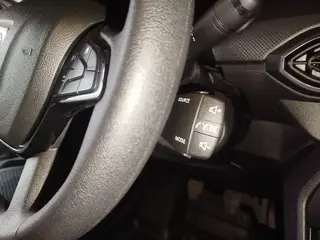

mir ist leider Kaffee über das Bedienelement (Joystick) meines Dacia S3 geflossen. Jetzt funktionieren einige Tasten nicht mehr richtig. Hat jemand eine Anleitung oder Tipps, wie ich das Teil demontieren kann, um es zu reinigen? Ich habe online leider nichts Passendes gefunden.
Vielen Dank im Voraus für eure Hilfe!

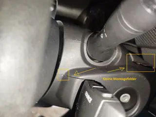

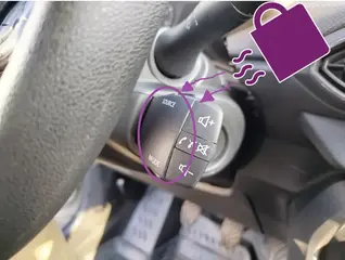

Hallo zusammen!
Zunächst einmal möchte ich mich bei euch allen für eure Ratschläge, Bilder und Unterstützung bedanken!

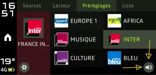

Leider hat sich das Problem, wie bereits von einigen Kollegen erwähnt, nicht von selbst gelöst. Im Gegenteil, mit steigenden Temperaturen begann das Steuerungssystem noch mehr verrückt zu spielen. Abgesehen davon, dass sich beim Drehen des Lenkrads die Lautstärke auf Maximum erhöhte, spielte es auch beim Hupen verrückt und sprang durch Menüs, Radio und Bluetooth. Glücklicherweise konnte ich mit der Dacia-App die Lautstärke über mein Telefon reduzieren, wenn es wieder einmal durchdrehte!
Daher war ich gezwungen, das neue Produkt zu bestellen und einen Termin bei einer Dacia-Vertragswerkstatt zu vereinbaren! Dort wurde alles ausgetauscht und gereinigt.
Leider konnte ich aufgrund von Problemen bei der Arbeit nicht dabei bleiben, um den Demontage- und Reinigungsprozess zu beobachten. Ich kehrte erst nach Feierabend zurück, um das Auto abzuholen!
Jetzt funktioniert alles einwandfrei. Die Arbeit wurde am Freitag erledigt und ich habe es getestet – es läuft perfekt! Die Lieferung des Multimedia-Satelliten dauerte 8 Werktage! Die ganze Sache hat 100 Euro gekostet.
