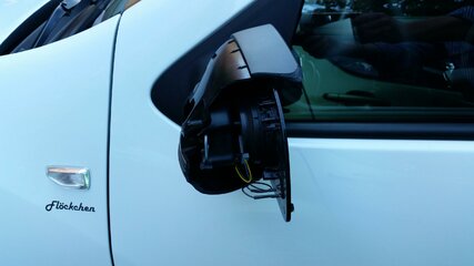

Ein Hallo in die Runde,
wahrscheinlich habe ich kein Glück mit meinem Logan :o.
Und das nach vier Wochen und etwa 1 Tkm
Erst habe ich das Heckemplem "verloren" und jetzt hat mir gestern ein böser Mensch
den Spiegel demoliert. Natürlich ohne Nachricht ect.
Eigentlich brauche ich nur das Glas und das Gehäuse außen. Also kein Problem :o
dachte ich, beim Händler gibt es aber nur den Kompletten Spiegel für fast einhundert
Euro. Hat zufällig jemand eine gute Adresse für Einzel Teile parat.? Meine Suche war
nicht erfolgreich.

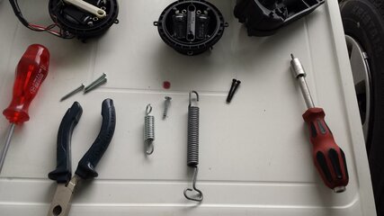

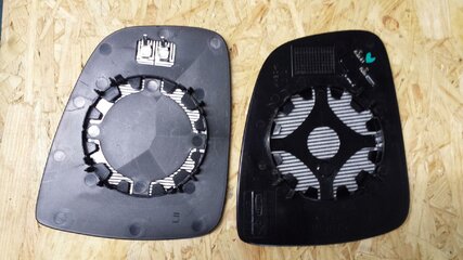

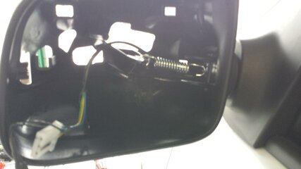

Hallo, eine kurze Rückmeldung vielleicht nützt es in einem ähnlichen Vorfall:o
Es handelt sich dabei nicht um einen original Spiegel von Dacia,Renault.
Heute habe ich den Spiegel erhalten und wollte unbedingt vermeiden die Turverkleidung
zu demontieren erstens wegen dem Aufwand und zweitens ist eine Dämpfung der Türen
erst im Frühjahr vorgesehen.
Lange Rede <_< den Spiegel demontiert und nur das Gehäuse verwendet. Das Spiegelglas
hat acht Klippse um es schade frei heraus zub ekommen sollten wenigstens zwei von hinten
durch das Gehäuse gelöst werden. Anschließend habe ich die Elektronik entfernt.
Und die originale wieder eingebaut. Da die Steckverbindung nur bei offener Tür gelöst werden
kann. Die Federhalterung ist unterschiedlich, eine zum
spannen (original Spiegel) eine mit kürzerer Feder zum Schrauben.
Alles andere ist selbsterklärend. Beim dem, nicht originalen linken Spiegelglas sind die
Pins für die Heizung recht weit außen. Diese sollte man etwas nach oben biegen
Da es sonst Problem bei der verstellung des Spiegel gibt, die Pins schleifen am
Spiegel Gehäuse.
Anbei noch ein Foto.
Jetzt ist "Flöckchen " wieder heile :D
