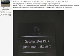

Nicht ganz so. Diavolo hat es mal auf den Punkt gebracht, bitte sehr:

Kann man das auch wieder deaktivieren?

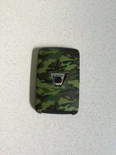

Ich habe eine Hülle aus Silikon mir gekauft.Hat aber nichts zum Aufhängen.
Da es sich allerdings auch um eine von Renault handelt habe ich einfach mit einem scharfen Messer den Ausschnitt vom Logo vergrößert.

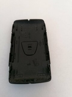

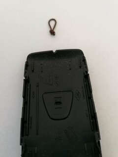

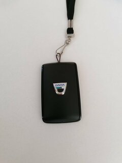

- Ich habe das mit der Karte so geregelt, das ich die Karte an der oberen Seite eingefeilt habe,
wichtig auf die obere Seite achten sonst öffnet sich die Karte bei Belastung, eine Dünne Nylon Schnur verknoten und mit dem Feuerzeug verschweißen, in die gefeilte Kerbe einlegen, Karte verschließen, Fertig,
von da an kann man machen was man will.
Viel Spaß beim nachbauen.
Ich hänge mir die Karte vorzugsweise um den Hals so als Kette, hat halt nicht jeder:lol:,
