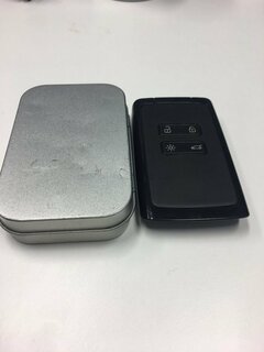

Und wenn man den Wagen nicht mehr benötigt, einfach die Karte in eine solche Schachtel legen.
Dann haben auch Langfinger keine Chance mehr.
Da strahlt dann kein Signal mehr raus.
