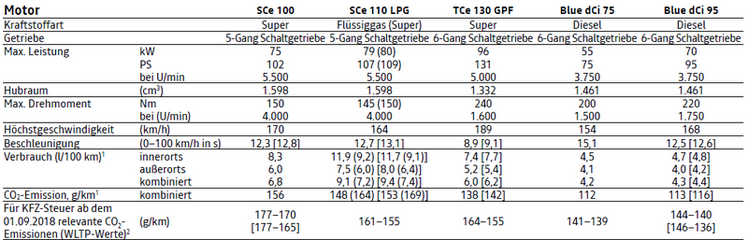

In den neuen Preislisten von gestern...
Duster
Lodgy
Logan MCV
Sandero

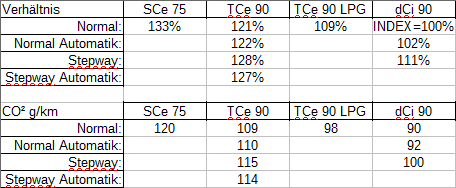

Am Verhältnis des CO²-Ausstoßes untereinander hat sich durch das neue Messverfahren nichts geändert, das dürfte immer noch so wie früher sein (Logan MCV im März 2018 mit den damaligen Motoren):
Wenn Du auf CO² achten wolltest, hättest Du auf Stepway und Easy-R verzichten müssen.
