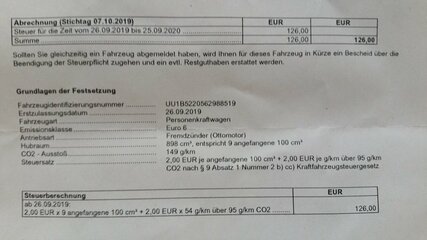

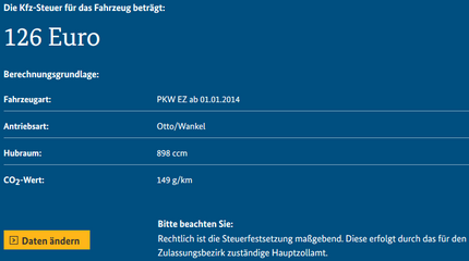

Wer kann mir helfen? Vor einigen Tagen kam mein KFZ Steuerbescheid und nachdem was ich hier so alles laß, war ich etwas überascht wegen des Betrages den ich sah! Habe ein Foto angehängt damit man sehen kann wie die Ermittlung des Betrages entsteht! Es ist ein Deutsches Model, Betriebserlaubnis erteilt vom Kraftfahrt-Bundesamt, im März 2019 und hat Euro Norm 6-AD
... und hat Euro Norm 6-AD
Ich vermute Schadstoffschlüssel 36AD, das wäre dann Euro 6c, gemessen nach WLTP.
Entscheidend für die Steuer ist, was in der Übereinstimmungsbescheinigung steht. Vermutlich dort auf Seite 4/4. Zeig' doch mal ein Foto davon.
Wenn du nun noch erwähnst, um was für ein Fahrzeug es sich genau handelt (Sandero, Sandero Stepway, Benziner oder LPG), dann könnten die 126€ auch genauer hinsichtlich ihrer Berechtigung eingeschätzt werden.
Aber am besten geeignet ist dazu der Blick in das COC, Seite 4 von 4, wie bereits in #134 und 135 angeregt.
