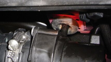

hallöchen,
bei mir verschwindet das Klackern für'n paar Tage wenn ich dieses Teil (Bild) mit Sprühfett einsprühe,der Mechaniker meinte da könnte man nix gegen tun...das müsst ihr euch mal vorstellen! :o Finde das nicht in Ordnung!!
Wie "nennt" man dieses Teil überhaupt...hab leider keine Ahnung
