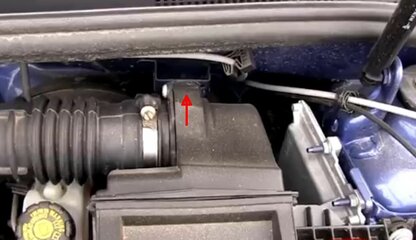

Hallo weiss ja nicht ob´s bei deinem Problem hilft, kann aber eventuell sonst für andere noch hilfreich sein. Hatte bei meinem Steppi auch so ein komisches brummen/vibrieren im Motorraum. Da bei dem Pfeil auf dem Bild ist so eine Halterung
die etwas Spiel hat (musst dich mal ins Auto setzen und jemanden dran wackeln lassen, hörte sich bei mir im Innenraum echt laut an).Vielleicht ist es ja dieses Geräusch. Die haben das in der Werkstatt dann mit so einer Art Klebeband fixiert und seitdem bin ich glücklich, kein brummen mehr.:)
Dieses Geräusch trat übrigens auch erst auf als es etwas kälter draussen wurde, wo
es wärmer war war dieses Geräuch nicht da.
