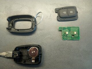

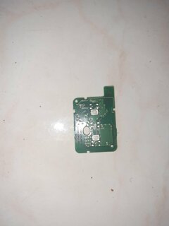

Hier sind gute Bilder von dem 3 Tasten Flipkey inklusive der Platine zu sehen. Vielleicht hilft es ja dabei eine Lösung zu finden. Das Design dieses Schlüssel ist in der Grundform ja identisch mit dem 2 Tasten Schlüssel des Duster II

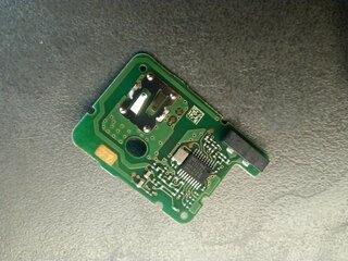

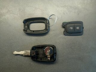

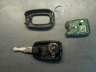

Der zwei Tasten Schlüssel von meinem 2018er Duster II
IMG_20190427_134203.jpgIMG_20190427_134156.jpgIMG_20190427_134219.jpgIMG_20190427_134226.jpg
Genau solche wurden schon 2017 bei einigen Modellen eingeführt. Meinem zBsp.
Wird nicht passen! Wie man auf den Bildern im obigen Beitrag sieht ist die Plus neben den Federn des Masseanschluß. Bei dem 3Button-Key ist er auf der der Platine oberhalb der Massefedern. Da ein drehen des Anschluß nicht in der Oberschale vorgesehen ist kann man das nicht umbauen. Selbst diese Variante wäre nur mit Umbau möglich.

Wenn man ins Detail geht dann sieht man das der 2-Button-Key nicht passt. Die Nasen zum Halten der Platine sind anders, siehe Bild. Auch ist der Kontakt der Batterie an einer Stelle wo die Dacia-Platine schon zuende ist.
Beim 3-Button-Key ist das ebenso, hier scheinen die Plastiknasen jedoch zu passen. Leider sieht man im Video oben nicht das Innere des Schlüßels. Wäre sehr interessant ob der Bastler da einen feinen Draht gelötet hat um die Platine mit Strom zu versorgen oder Dacia in diesem Land eine Renault-Platine einsetzt.
