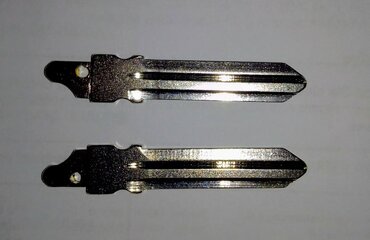

Ich habe mal die Metallschraube entfernt vom Schlüssel. Der wollte dann aber immer noch nicht auseinander. Nach Sanften Hebel habe ich beschlossen ich lasse ihn zusammen. Es gibt kein Bild von der Platine. Wenn es mit dem anlernen nicht klappt kann ich ja immer nochmal versuchen.

Ich vermute, dass das Profil vom Schlüsseldienst geschliffen werden kann.
Dieser "Rohling" hat keine 20 Euro gekostet.
Es ist dieser hier für aktuell 19,27 Dollar https://www.aliexpress.com/item/1005001590877795.html

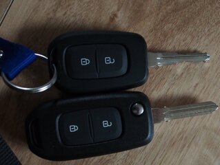

Zwischenstatus: Der Bart des Schlüssels passt (Dokker Baujahr 2020). Ich habe das Gefühl, dass der Schlüssel nicht so leicht gleitet wie das Original, aber das kann ja noch werden. Oder es wurde nicht 100% genau kopiert. Die Aufnahme des Originalschlüssels zum kopieren war wohl auch recht klein. Aufsperren geht, aber ich kann den Motor nicht starten. Hier muss der Chip für das Auto freigeschaltet werden. Ich habe zwei Kinder, wird noch ein wenig dauern bis ich mich genau mit DDT4ALL ausreichend auseinandersetzen kann.
Mister Minit hat trotz Lockdown geöffnet, im Bauhaus hatte der Schlüsseldienst geschlossen.
Mister Minit sagte: Normal 12 Euro, aber er macht 10 Euro. Da ich froh war dass der Schlüssel sich dreht (durfte ich vor dem Bezahlen testen) habe ich einfach 2 Euro Trinkgeld gegeben.
Die Vorfreude steigt.
Zum Schlüssel: Gummi vor dem Drücker ist dünner als das vom Original-Schlüssel. Man kann am Klappmechanismus auch etwas zusammendrücken, der wird sich wohl ab und zu klemmen. Der Schlüssel des Ford auf der Arbeit ist hochwertiger. Aber bei Dacia gibt es keinen Original Klappschlüssel, und wenn ich für ca 17 Euro Schlüssel + 10 Schlüsseldienst + ODBII Dongle weitaus weniger für einen Klappschlüssel als einen Original ausgeben muss, ist das doch klasse!
Ich brauche ja eh einen, da der eine ja verloren ist.
Der Originale Bart ist an der Spitze abgeflacht, das sind die Rohlinge nicht. Könnte man mit einer Feile noch nacharbeiten. Auch das gefräste kann man mit ner Schlüsselfeile etwas nachfeilen wenn es noch nicht so gut passt.
Ja unter dem Gummi spürt man die Taster, aber für 16€ kann man auch nicht so viel erwarten.

Ach ja: Einer wollte die Elektronik des Schlüssels sehen. Da kommt man aber leider nicht so leicht ran wie beim Original Dacia. Ich habe die Schraube entfernt und versucht, den silber lackierten Kunstoffzu entfernen und dabei das Plastik verbogen. Größenvergleich der Platinen kann ich daher nicht machen.

Und danke an den Tip von ProLodgy mit dem abgeflachten Ende des Schlüsseln. Ich habe meine Feile ausgepackt und auch den Klapp-Klon damit bearbeitet. Geht immer noch etwas schwerer ins Schloss, aber gut genug.
