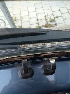

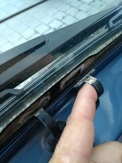

Hallo liebe dacianer! Habe heute gemerkt, dass der eine Kontakt (Lötstelle??) Von Flachkabel oder wie man das nennt ,direkt auf die Heckscheibe (Logan 2008) lose ist. Hatte das schonmal jemand bzw kann mir jemand helfen? Bei Bedarf kann ich auch Mal ein Foto machen. mfg daciadude
Bilder sind unterwegs

Löten würde ich gar nicht erst probieren, sondern gleich mit Leitkleber versuchen.
Moinsen,
löten mit Lötkolben 60W und Elektronik Lot mit Flussmittel.
Lötstellen vorher grob säubern. Kabel vom Anschluss abziehen. Mit Zange den Anschluss an die Kontaktfläche an der Scheibe halten. Mit heißem (!) Lötkolben gegen die Scheibe drücken und reichlich Lot in den Spalt laufen lassen. Lötkolben entfernen und den Anschluss bis zum Erstarren des Lots möglichst nicht bewegen.
Nicht zu lange drauf rumbraten - schnell und schmerzlos...

Hoffentlich klappt das, denn die Geschichte mit dem Leitkleber kommt mir komisch vor. Der funktioniert bestimmt nur im mA Bereich. Die Heckscheibe hat aber einen höheren Verbrauch.
Danke für eure antworten, werde mir Mal gedanken über die Vorschläge machen, halte euch auf dem laufenden
Moinsen,
Es gibt sicher spezielle Klebstoffe. Alles eine Frage des Preises.
