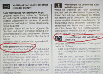

Hallöle....
Seit gestern leuchten bei meinem mcv-2 zwei Lampen im Tacho dauerhaft gelb/Orange!!
(siehe bild)
Habe nach langem suchen hier im forum NICHTS in dieser Kombination gefunden,und die datsche heute zur freien Fach-werkstatt (Reifen-Ehrhardt Hannover)gebracht.
Die können leider erst ende der woche nachsehen wegen pers.mangel/urlaub:(
Info:
30tkm gelaufen,
JA...fahre öfter kurz-strecke,<_<
NEIN...habe keine Inspekt.-info im Display
Motor "muckt" ein wenig im kaltzustand...dann gehts!
Habe ihn auch länger nicht "durchgepustet" auf der bahn...:unsure:
Hat jemand infos,damit ich mich seelisch auf die Kosten einstellen kann?;)
Wäre nett...

Lambda-Sonde ?
Ist doch Abgasüberwachung und da klemmt was oder einzelne Werte passen nicht.

Tach...Post....Thema is´durch!
Es war der Nockenwellensensor...:unsure:
Auslesen...Sensor & Impulsgeber wechseln..knappe 93 Euronen.
Damit kann ich aber nach 7 Jahren ganz gut leben. ;)
