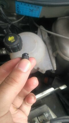

Aus dem Teil im ersten Bild kam eine Menge Dampf und als ich die Kiste dann ein wenig ruhen lassen hab, war auch sehr schnell sichtbar, dass so gut wie kein Kühlmittel mehr übrig ist.
Die nächste Tanke war zum Glück nur ein paar 100 Meter weit weg und ich habe dann destiliertes Wasser und Kühlmittel gehölt und nachgefüllt, um zumindest nach Hause zu kommen.
Das Überdruckventil aus dem Bild, wo der Dampf raus kam, war aber doch keins. Nach genauerem Betrachten ist mir aufgefallen, dass der Kunststoff aufgerissen ist und naja, mein nachgefüllter Kühlerinhalt hatte sich überwiegend aus diesem Dinge heraus, auf dem Weg nach Hause (ca. 6km), wieder im Motorraum verteilt.
Meine Fragen wären zum einem:
Was ist das für ein Teil und wie heißt es, damit ich einen Ersatz besorgen kann? Habe jetzt auf Anhieb nichts finden können, was so aussieht.

Hi,
also wie genau dieses Teil heißt weiß ich leider nicht.
Die Kappe sieht aus, wie eine vom Reifenventil, teste mal ob es zufällig passt. Wenn nur die kleine Kappe defekt ist dann nur die tauschen.
Das Teil selbst hat die Funktion beim entlüften des Kühlsystems zu helfen. Beim befüllen wird die Kappe entfernt, damit dort sie Luft entweichen kann.
Also wenn du dein Kühlwasser wieder auffüllst nach dem Tausch, Kappe abmachen, Kühlwasser in den Ausgleichbehälter einfüllen bis es dort raus läuft, dann kappe wieder drauf. Dann den Motor warm fahren und den Kühlmittelstand korrigieren wenn noch was fehlen sollte ( aber erst wenn der Motor wieder abgekühlt ist)
Hoffe das Hilft ein wenig
Den Entlüfterschlauch in noch primitiverer Form hatte schon mein R4....
Damals musste man den Motor laufen lassen, dann das Ventil öffnen und wenn Wasser kam, die Kappe schnell wieder drauf! :)

Dann habe ich die alte Kappe mit Sekundenkleber gefixt und gegen eine vom Rad getauscht.
