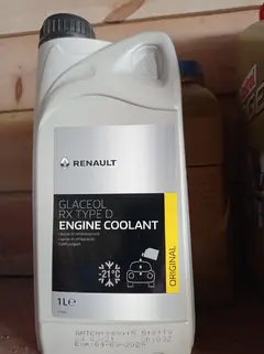

Welches kühlerfrostmittel bei Dacia Logan MCV Diesel?
Die genaue Antwort kann ich dir leider auch nicht sagen, aber ich stand vor der gleichen Frage.
Bin dann aber zu Renault/Dacia vor Ort gefahren. Haben dann das richtige dort erhalten. Im Netz hatte ich es nicht bedeutend preisgünstiger gefunden.
Und dort gibt es dann vermutlich das Glaceol RX Typ D oder den Nachfolger, komme gerade nicht drauf...
Äh....ja genau. :)
Aber wie gesagt, ich fahre einen Benziner, aber ich wüsste jetzt nicht, dass der Diesel was anderes bräuchte...
Nachfolger "Typ E", abwärtskompatibel bis auf b4a und b4d Motoren
Beim Diesel wäre ein 08/15 g12 auch gegangen. Das haben eh die meisten älteren irgendwann von ner freien Werkstatt reinbekommen.
Sollte man alle 4-6 Jahre mal wechseln. Wird nicht besser.
