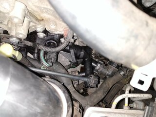

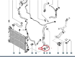

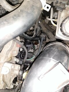

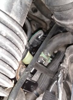

Der Dacia Sandero 2 Laureate Tce 90 eco,Bj. 06/2013 mit 110.309 km meiner Frau wurde heute repariert.Ursache des Verlustes der Kühlflüssigkeit war ein Riss am Kühlmittelflansch.Neue Kühlflüssigkeit wurde aufgefüllt u. der
Kühlmittelflansch erneuert :yes:
