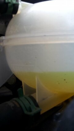

Bei Betriebstemperatur des Motors ist der Stand zwischen "Min" und Maxi"
Habe grad 1.000km hinter mir.
Alles ohne Probleme gelaufen.
Starten auf den Punkt (Batterie 12V/72Ah)
Vielleicht mach ich mir zu viel Sorgen. Hatte vorher sowas nicht. Werde es mal weiter beobachten.

Was passiert eigentlich, wenn du bei diesem Wasserstand nicht nachfüllst? Sinkt der bei der nächsten Fahrt weiter oder ist das Endstand?
Ich denke da gerade, ob die nachgefüllte Kühlflüssigkeit nicht durch die Ausdehnung bei Fahrtemperatur durch den Überlauf nach Außen befördert wird.
es gibt schlicht und einfach keinen Überlauf, da es sich um ein geschlossenes System handelt. Der einzige Überlauf ist der Verschluss von dem Ausdehnungsgefäß, welches ab einem bestimmten Überdrück öffnet. In dem Ausgleichsgefäß ist schlicht und einfach zu wenig Kühlflüssigkeit.
Auf dem Foto steht die Kühlflüssigkeit aber unter MIN:think:
Oh sorry, darauf habe ich gar nicht geachtet. Dann dir richtige passende Kühlflüssigkeit besorgen, entsprechend mit Wasser verdünnen und bis zur Mitte zwischen den beiden Markierungen Min und Max auffüllen. Dann beobachten ob was verloren geht (Absinken des Pegelstandes) und dann evtl. man in der Werkstatt auf Undichtigkeiten (Abdrücken) untersuchen lassen. Bei unserem neuen Honda war auch gleich die Flüssigkeit unter Minimum abgesunken, es war dann nach Auffüllen aber alles ok. Wahrscheinlich hatte sich im Werk nach der Befüllung eine Luftblase gebildet. Das kommt anscheinend öfter vor.
