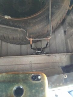

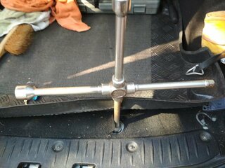

Ich habe seit ein paar Monaten einen Dacia Logan MCV 1 von 2008, 1,5 Diesel. Habe ihn leider ohne das Werkzeug übernommen und finde weder bei Kleinanzeigen noch in meiner Umgebung aufm Schrottplatz diese Kurbel fürs Reserverad. Ich wollte euch fragen, ob ihr Erfahrungen habt, ob man das Rad auch mit irgendeinem Werkzeug heraus bekommt? Ich fahre nächste Woche eine längere Strecke und möchte gerne gewappnet sein :-)

Für das Reserverad nimm mal eine Ratsche mit der enrsprechenden Nuß,das geht auch. Die Halterung ist saublöd ,man muß mit beiden Händen das Rad bis zum Anschlag schieben und dann den Bügel mit Kraft nach oben aus oder einhängen. Ich möchte mir nicht vorstellen mit vollem Kofferraum und im Regen auf der Autobahn das Rad zu wechseln. :-(((
die Halterung bekommst du mit dem Radbolzenschlüssel los den du ja dabei haben mußt um im Falle eines Platten den Reifen wechseln zu können.
Auf alle Fälle von unten und oben mit WD40 oder Balistrol einsprühen und möglichst über Nacht einwirken lassen,das hilft ungemein!
Okay super, vielen Dank schonmal. Dachte irgendwie das wäre so ein Spezialschlüssel von Dacia :P Aber es ist ja doch einfacher :-)
Bild 1 WD40 danach Balistrol , Bild 2 mit dem Radkreuz lösen und festziehen, Bild 3 darauf achten das beide Haken eingehakt sind !!1655827590580.png

Von @Polster hast Du ja schon Tipps für das Reserverad bekommen! Ein Tipp von mir noch, bei meinem alten Citroen, der auch das Reserverad unter dem Kofferraumboden hatte, habe ich das saubere und trockene Rad noch in einen dicken Müllsack eingepackt, bevor ich es in die Halterung getan habe. Dadurch war es immer sauber, und rostete nicht. Bei der Halterung habe ich immer die Mechanik (Gewinde, Haken, etc.) mit Fluidfilm AS-R aus der Spraydose behandelt. Das Zeug hat den Vorteil, dass es neben der Schmierwirkung noch ein super Rostschutz ist. Den Rest kannst Du, wenn Du magst, mit einer Drahtbürste entrosten, dann mit Rostumwandler einstreichen (gibt's auch als Spray, Du kannst aber auch irgend einen anderen Rostumwandler nehmen) und dann mit Rostschutzfarbe einstreichen (z.B. mit Hammerite).

@Polster Vielen Dank für die ausführliche Beschreibung! Ich will das Rad sowieso gerne mal ausbauen und anschauen, werde ich demnächst mal in Angriff nehmen! Bekomme von meinem Mitbewohner einen Radbolzenschlüssel, er hat noch einen über.
