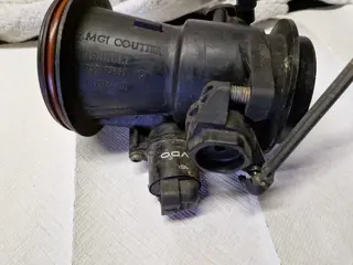

Das ist die Drosselklappe. Dort wo VDO drauf steht, das ist der Leerlaufregler. Ich habe damals alles mit Bremsenreiniger gereinigt.
Edit: Einen Luftmassenmesser hat der Wagen nicht.
