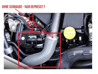

Manche Viechern haben meine Turboschlauch angeknabbert - dafür reichte schon eine einfache Visuelle Kontrolle ;)...
Nun gut, der richtige Schlauch ist da, aber wie montiert man es oben ab, es scheint dort "eingepresst" (bzw. eingeschlagen) zu sein - ich meine diese Schnalle.
Brauche ich sonderwerkzeug dafür oder einfach eine neue, große Schlauch - Schnalle?

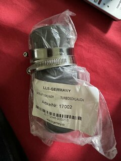

PS: Der neue Schlauch kam original(verpackt) nur einseitig mit eine spezial-Flansche für die untere Seite, für die Montage oben - ist vielleicht die alte "vorgesehen"?
Danke voraus für jede Hilfe.

Das ist eine Einmalschelle.
Die mußt Du an der dicksten Stelle mit einer Beißzange oder ähnlich aufbrechen.
Bei der Montage dann eine normale passende Schlauchschelle verwenden ( am Besten aus VA Eselstahl ,die rosten nicht ). Grüße, Mesh ( Mechaniker ).

Kann aber sein, dass eine "normale" Breitband-Schelle den Druck nicht dauerhaft aushält. Bei Amazon gibt es günstig (ist natürlich relativ) welche mit metrischem Gewinde. Die "Spannweite" ist da aber sehr begrenzt, also vorher gut messen. Irgendwo müsste noch ein Thread von mir darüber existieren...
Da ist doch kaum Druck drauf,lass es 1,5 Bar sein,mehr ist da nicht,da hällt der Schlauch fast ohne Schelle .
Da brauche ich auch keine Breitbandschelle, mein Peugeot Expert hatte da so ein kleines Teil, leider in Lyon Tunnel abgefallen, da ab Werk nicht richtig festgeschraubt. Konnte ich aber, nachdem ich mit Tempo 40 und Wohnwagen dran, die Autobahn nach dem Tunnel verlassen hatte, wieder festschrauben.:)

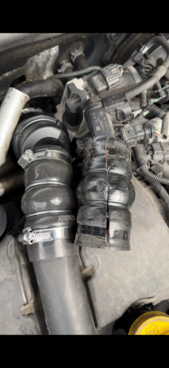

Bei mir waren ebenfalls ein paar Beißer am Werk. Habe den Ersatz recht schnell erhalten und innert weniger Minuten gewechselt.
