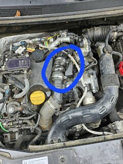

Ich vermute mal das dies der betreffende Schlauch ist
Ja ist er, sollte doch auch Bissspuren haben.
Bei Renault (baugleich) sollte der 450€ kosten.
Da es den angeblich nur komplett vom Kühler bis Turbo gibt.
