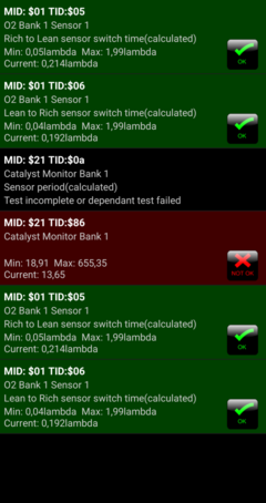

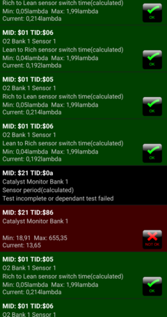

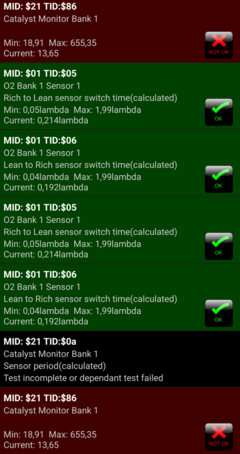

Obd2 tester

@Daacia Sorge
Lass Dir mal die Werte als Grafik anzeigen und poste das! In Torque dazu auf "Graphen" --> "Select X Axis Sensors" und dann "O2 Sensor 1 Voltage" und "O2 Sensor 2 Voltage" auswählen. Dann Motor laufen lassen und im Graphen den Play-Button antippen. Da siehst Du dann wie die Kurve des Sensor 2 verläuft. Das Handy im Querformat arbeiten lassen und dann einen Screenshot davon machen. Die Linie des Sensor 2 sollte übrigens konstant bei etwa 0,2 Volt liegen. Poste doch gerne den Screenshot dieser graphischen Anzeige.

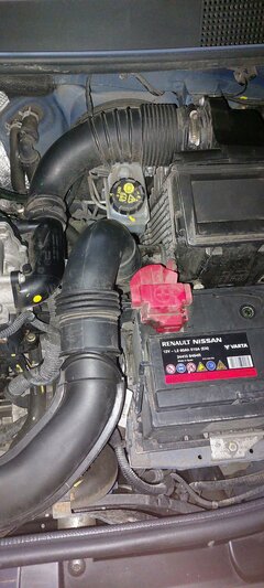

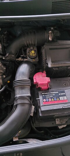

Wo sitzt hier der Luftmassenmesser
Hat der überhaupt einen?
Ich bin da auch noch nicht fündig geworden.
Ich glaube, das berechnet der wagen er ruckelt leicht während der Fahrt laut anderer Werkstatt ist der Kat in Ordnung im Leerlauf arbeiten die Sonden normal, sobald Mann Gas gibt zu wenig Strom bewege ich das Lenkrad oder die Bremse wird das Licht dunkler in der Garage getestet, woran liegt das wer kann, wirklich helfen, um den Fehler zu finden, in Raum Lk Göttingen 37445
MAP Sensor:
Ja ein Motor und was willst du damit sagen.
Er will damit zwei Dinge sagen:
Zum einen, dass Dein Motor keinen Luftmassenmesser hat, sondern einen sog. MAP-Sensor (Manifold Absolute Pressure) verbaut hat. Der misst die Druckverhältnisse im Ansaugbereich, womit die Einspritzmenge berechnet wird. Zum anderen, dass sich auf dem Bild dieser Sensor oben rechts auf auf dem Ansaugkrümmer befindet.
