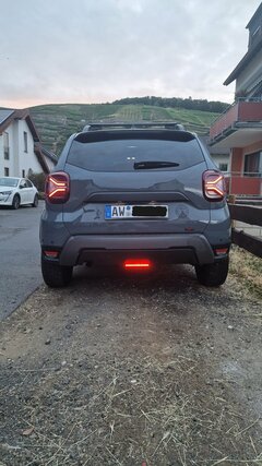

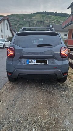

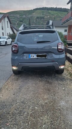

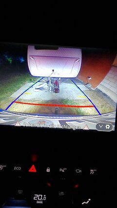

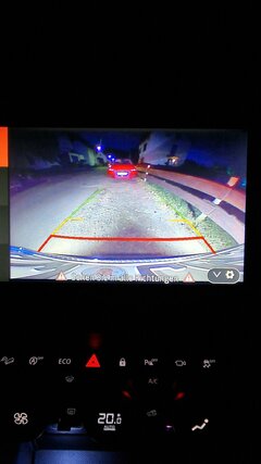

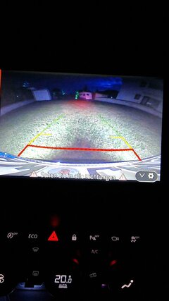

Ein paar Bier später sieht es jetzt so aus. Licht (2X 21W Led) zum rückwärts rangieren und Anhänger oder Wohnwagen an zu hängen ist jetzt mehr als ausreichend vorhanden und ich kann wieder mit 250km/h mit Nebelschlußleuchte über die Autobahn kacheln :rotate:
Wenn alles aus ist, ist nix zu sehen!
LG
Sascha
PS:
Bilder bei Dunkelheit

Sieht gut aus, nur so wie es aussieht Leutest du mehr als 10 Meter nach hinten aus...
