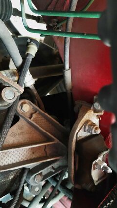

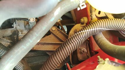

Lager FR rechts: Was habe ich für eine Beurteilung vergessen zu fotografieren?

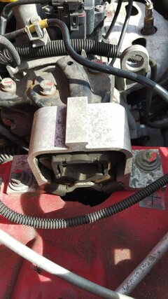

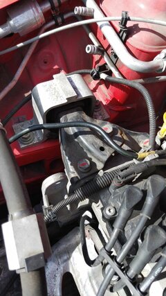

Lager FR links: Was habe ich für eine Beurteilung vergessen zu fotografieren?

Lager FR rechts: sieht man auf dem Foto nicht das Gummilager?
Lager FR links: sieht man auf dem Foto nicht das Gummilager?
Lager FR rechts: siehe dort die Fotos
Lager FR links: siehe dort die Fotos
Also ich weiß, dass mein Lager in FR rechts nicht mehr das beste ist, weil es ziemlich "zusammengeknautscht" ist. Ist auch gut einsehbar sowie die untere Drehmomentstütze, wenn man denn etwas genauer hinschaut
Die Drehmomentstütze kann ich von oben nicht einsehen. Vielleicht suche ich noch an der falschen Stelle. Wo muss ich den hinschauen?
Die Stütze seh ich, wenn ich zwischen Motor und Spritzwand runter schaue. Wirklich kontrollieren kann man die aber nur von unten. Ich weiß allerdings nicht, wie eine Durchsicht abläuft und inwiefern was kontrolliert wird, da ich noch nie bei einer Durchsicht war

Wenn ich mir die Explosionszeichnung so anschaue, dann erscheint es mir, als ob die Drehmomentstütze eher nicht mittig, sondern mehr in FR links und unterhalt des Getriebes liegen könnte. Wenn ich die Nummer 8200575641 in eine Suchmaschine eingebe, erhalte ich Treffer, die dieses Teil als Gear Box Mounting bezeichnen.
Von oben (komplett) einsehbar?
Möglicherweise ist die Drehmomentstütze auch von unten nicht (komplett) einsehbar, wenn der Motor einen Unterfahrschutz hat.
Nee nee, die Stütze ist von unten komplett einsehbar, zumindest bei mir. Und ja, sie sitzt nicht mittig, sondern an der Getriebeglocke, dort wo der Motor aufhört und das Getriebe anfängt
