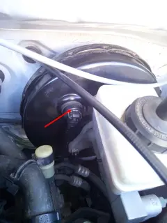

Kontrolliere zuerst mal die Unterdruckleitung zwischen ZK und BKV.
Meist steckt diese nur in Gummitüllen und diese können im Alter porös werden.
Wenn der Unterdruck irgendwo verloren geht dreht der Motor höher,um mehr Unterdruck zu liefern.

Die Unterdruckleitung ist nach erster Sichtprüfung intakt - die Anschlüsse schaue ich mir nochmal genauer an.
