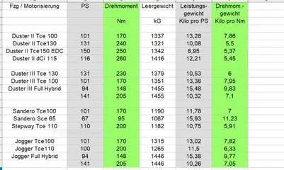

Verstehe ich das richtig?
Für den Hängerbetrieb ist der DusterIII TCe 130 am besten geeignet, da er nur 6Kg je Nm Eigengewicht zu ziehen hat. Er also mehr Luft nach oben hat?
Und auch zugleich Mehr Leistungs- PS- Reserven hat.
Unter den Duster 3 ja, besser wäre der Duster 2 TCe 150, hat nur 5,37kg pro Nm und 9,95 Kilo pro PS.
Automatik ist beim Anhängerbetrieb ja auch nicht verkehrt.
