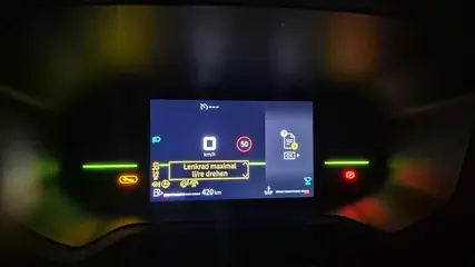

Moin allerseits....hatte da so ein kleines Malör ...
Ich hab versucht einen Marderschreck zu installieren. Dabei hab ich kurz die Batterie abgeklemmt um die Stromversorgung für den Marderschreck mit an die Batterie zu klemmen.
Jetzt kommt eine ganze Reihe von Fehlermeldungen. Alle Assistenten gehen nicht. Und ich soll laut Meldung, dass Lenkrad nach Links und rechts drehen, vermutlich wegen dem Lenksensor.
Hab ich jetzt einige Male probiert, Fehler verschwindet nicht.
Hat jemand Tipps, bin etwas ratlos ;-D
Danke!

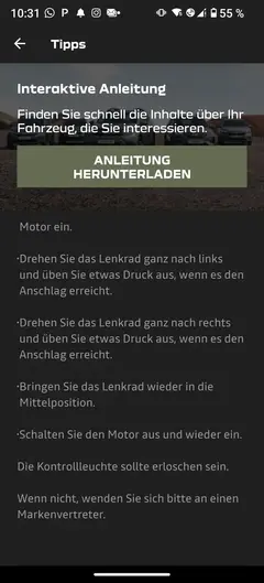

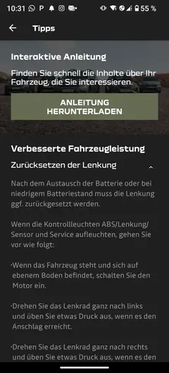

Nach links bis in den Anschlag. Kurz warten, rechts bis Anschlag, kurz warten.
Geht nicht?
Eben nicht, hab so ziemlich alle Varianten ausprobiert....im Stand...beim Rollen lassen...zuerst links dann rechts...zuerst rechts dann links...schnell langsam ;-D
